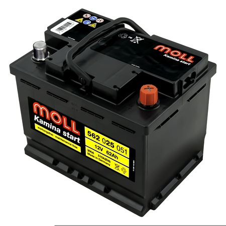

O bateri asemanatoare cu a mea, am gasit la 188 lei, tot rombat calciu 62Ah si 510A. Dar voi mai utiliza acel Zap cat mai duce.
