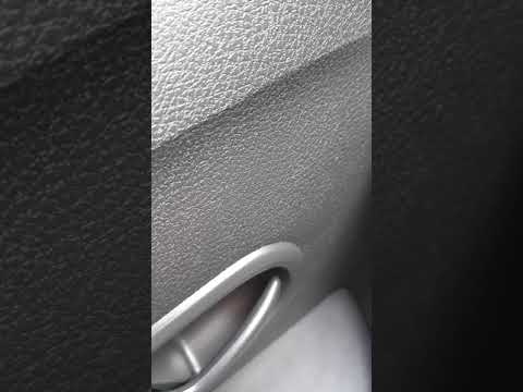

    • Se gaseste vreun mester/mecanic in adevaratul sens al cuvantului care sa rezolve problema din video? Sa fie de pe forum sau din reprezentanta, dar sa stie ce sa faca.
      La rece (sub 0 grade), la prima pornire, face exact ca in video. Cred ca este cureaua de accesorii, au umblat "mesterii" de la Valenii de Munte pt problema ce se manifesta cand luam viraj maxim, insa se pare ca mi-au facut alta problema. Am inteles ca acea curea se strange la cuplu, nu din "ochi". Se pare ca cea e din fabrica, e din fabrica. Restul, ce e pus ulterior, cum o fi norocul...
      P.s. Partea a doua a titlului este ironica, nu mai am nevoie de colindatori. Mi-ajunge sa o pornesc zilnic sau la 2 zile si gata. Sau, nu o mai pornesc deloc pana se face cald. Masina de 5 ani cu 37100 km. Alea cu 200 000 km poate ca fluiera mai frumos....
      • Repet ! cauta un mecanic care are diapaz , altfel nu rezolvi problema in totalitate , cureaua de accosorii , acolo-i buba.
        S-a intamplat fix ce am banuit , ti-a reglat-o la ochi a mers o perioada dupa care ce sa vezi , face zgomot la rece.
