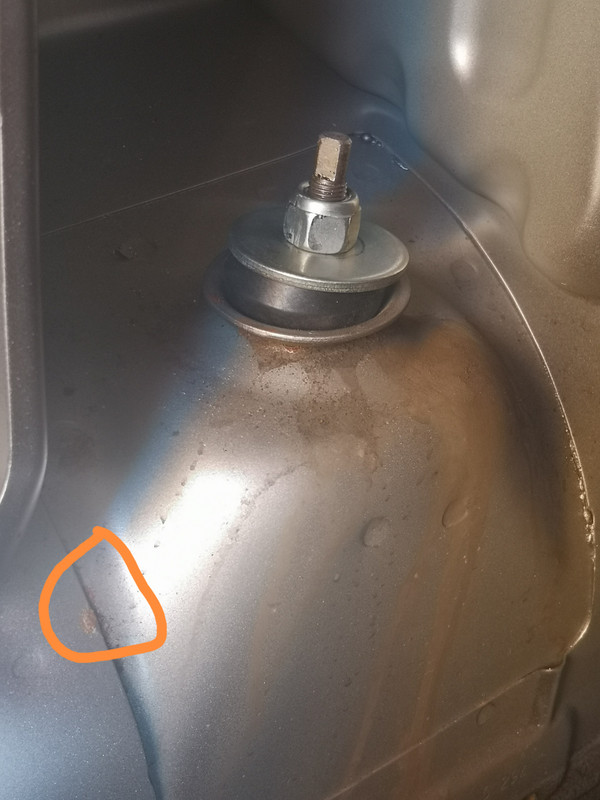

            • Am niste "scurgeri" de rugina la coltul aripii drepte spate.
              Aripa nu pare ruginita, nu se vad umflaturi, coltul nu pare ruginit, doar scurs si acolo ce se vede.
              Sa fie rugina in interior in alta parte, de la vreun surub? A mai patit careva?
              In partea stanga nu are nimic.
              Mai e rugina in gaura aia de la rezervor. Cum as putea rezolva/stopa acolo?
              Garantia anticoroziune "din interior spre exterior" expira in 2023. Nu am facut ultimele revizii la ei. Are legatura uleiul cu rugina?

              • Pentru a beneficia de garantie pe perioada celor 6 ani (pentru anticoroziune) e necesar ca sa ai in fiecare an stampila de service in cartea de service. Daca te uiti atent acolo este o bifa unde scrie ”control anticoroziune”. Daca nu e bifata in fiecare an se pierde garanntia. Deci masina se pare ca e din 2017, deci trebuie sa ai bifa pentru ani 2018,2019,2020 si eventual 2021 deocamdată, dacă ai cumparat masina inainte de 1 iunie 2017.
                De aceea e indicat ca pe perioada celor 6 ani de grantie anticoroziva macar schimbul de ulei sa se faca in service pentru bifa la anticoroziune. Multi dupa ce trec de cei 3 ani garantia la motor renunta la serviceul dacia (pe buna dreptate) dar pierd astfel garantia anticoroziune.
                De unde apar acele scurgerile de rugina cred ca te vor lamuri cei mai ”buni” ca mine...
