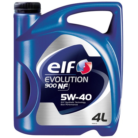

  • Originally posted by prometheus View Post
    ... in realitate este Evolution-ul SXR 5w40, am impresia ca asa se chema Evolution-ul inainte , Excellium.
    mai nou excellium.
    Am gresit.
    Uleiul de motor ELF Evolution 900 NF este varianta noua si imbunatatita a uleiului ELF Excellium 5W40, fiind un ulei de motor de inalta performanta, obtinut prin tehnologia de sinteza ELF, recomandat autoturismelor cu motoare diesel sau pe benzina.
    chestia e ca despre el se zice:
    Vascozitate: SAE 5W-40
    Performante: ACEA A3/B4, API SL/CF
    Aprobari: VW 502 00 / 505 00, MB 229.3, Porsche
    Adica fara Renault sau RN 07xx

    • Excellium a fost gandit pentru motoarele grupului VAG.
      Nu inteleg de ce ai opta pentru acest ulei, cand in portofoliul celor de la Elf se gaseste ulei dedicat motoarelor de la reno?

          aiurea, se cheama tot evolution. si e dedicat motoarelor renault, mai putin celor cu filtru de particule.
          chiar daca ma face mr.K tradator , masina se comporta mult mai bine cu mobil new life, care e 150 de lei/4 litri. de ce as da 200 pe motul ?!
          • Nedelica, e vorba despre alt ulei; NF se numeste si are aprobari VW, nu RENO.
