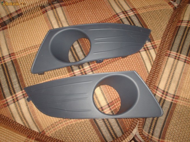

                  Daca vreau sa-mi pun proiectoare la un ph2 ambiance trebuie schimbata toata bara fata?

                    nu trebuie schimbata carlos trebuie sa decupezi acolo ca sa le pui

                      Nu cred ca merge decupat la ph2, doar la ph1. La ph2 daca tai ramai cu o gaura pe cand proiectoarele sunt montate adancit. Nici nu are forma la ph2 sa tai.
                      Cred ca iti trebuie asa ceva:
                      Cauta sa nu montezi proiectoarele care sunt acum, cu becuri "balonash" ca sunt mai slabe, cauta-le pe cele cu becul mai lunguiet ca sa zic asa. Nu stiu cum se numesc fiecare.

                        La ph2 se decupeaza locul unde se vor monta ornamentele pentru proiectoare;va trebui sa-ti cumperi si rama de fixare;la aceasta varianta proiectoarele(cel putin asa sunt la masina mea) sun de la Valeo, iar becul e H11, cu soclu.
