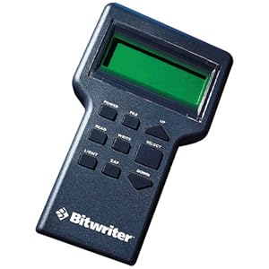

                  Ia mai citeste odata pagina 33 si o sa gasesti "The ignition controlled door lock feature" care se poate dezactiva cu o scula numita Bitwriter:
                  • Originally posted by dr_p View Post
                    Mersi mult....de mare ajutor mi-ai fost.....am sa ma duc sa dau cateva sute de lei pe acel aparat de programat alarme care nu am sa il mai folosesc niciodata apoi....vai multumesc....
