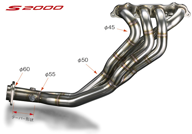

Cam asa cred eu ca ar fi ok imbinarile:

Stiu si galeriile acelea.
Dar la nici una nu apar conuri la imbinari cum zice alessandro ca ar fi mai ok.
Eu ma refeream doar la conurile acelea nu la felu in care sunt ele construite.
Sincer nici nu stii ce sa mai crezi..ori conuri ori imbinari simple.
vrei sa zic ceva ? daca nu stim deschiderea supapei inainte de BDC calculam degeaba . sunt relative toate dimensiunile.Originally posted by cos_min_i View Postinainte sa plec de la work am calculat cu un coleg lungimea conului (i s-a parut cam mare cel de 166mm) si i-a dat 89 mm
totul porneste si este influentat de acea cifra cu care se calculeaza lungimea primara.
P ( lungimea totala ) =[850 x ED / rpm] - 3
ED = 180 + ( deschidera spaei inainte de BDC ) rpm - turatia de eficienta
iar in functie de P ul asta se calculeaza restul evacuarii. diametre primare secundare iesiri intrari din con, lungimea traseului si diametrul luiLast edited by alessandro; 24 January 2012, 21:01.
doc, evacuarile alea sunt pentru motoare de 1.6-2.0 cu regimuri in jur de 8000rpm, daca pui alea pe un 1.6 cu regim de 5-6000, ce-o sa mai traga ala? sa moara si cam atat..
Nici n-am zis ca sunt pentru Logan, doar trebuie admirat modul cum au fost fabricate. Se pot vedea si niste diametre acolo pentru cine este curios cum functioneaza galeriile astea la 8000rpm.Oferta Chiptuning (remapare) Dacia Logan, Solenza, SuperNova si Duster

un tabel ca sa nu ne mai complicam atat
primele 4 tevi de la 33,7 mm - 36,7
sectiunea secundara 39.8mm - 42.8Attached FilesLast edited by alessandro; 25 January 2012, 10:37.
gata 4-2-1 ...pentru 8v
-Tevi primare fi40 lungime trasee 4-1 (300 mm) si 2-3 (320 mm), intre ele sunt egale
-Con1 lungime 90 mm (fi 45 iesire ,8grade )
-Tevi secundare fi 45 lungime traseul (4-1 -> 246 mm) si (2-3 -> 296 mm)
-Con2 lungime 90mm (fi 50 iesire , 8grade)
